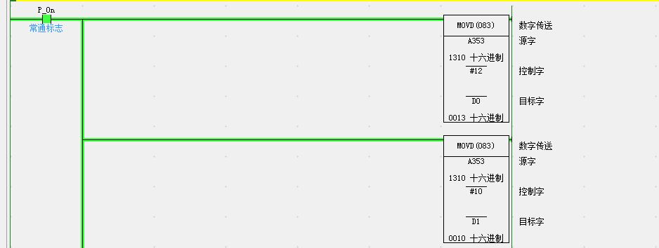

欧姆龙CP1H如何分离出,年,月,日,时,分,秒呢??
在欧姆龙PLC中一个16为的字元件里面,A353代表年和月, A352代表日和时。
如何将年和月单独分离出来, 就是如何将16为的低8为和高8为数据分离开。用哪些指令????

就这样
