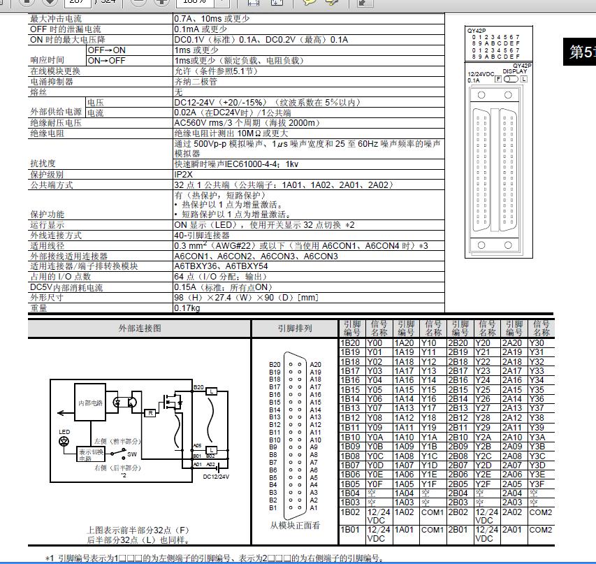

求Q系列 QY42P 的插頭接線圖,我想自己焊接頭.

QY42接线图
下载积分:+2(taihe110) 真诚感谢!

我自己找到了.
B1.2接24V A1.2接COM
B20-05 = Y00-Y0F
