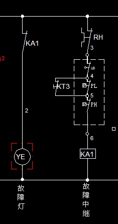

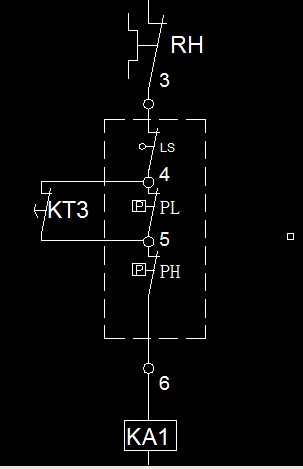

大家请看 如果运行的过程中低压PL 断开的话, KT3断电,导致KT3 延时断开点 立即复位,这故障灯就会闪一下后灭掉,
故障灯就不能指示故障,求达人教我如何改,越简单的办法越好
我想了一个下午都没想出办法来

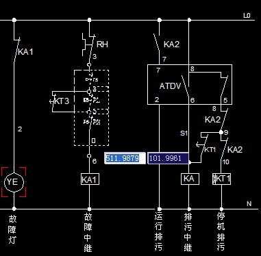

我觉得 应该这张图上加点什么

PL断开 KA就断电 然后后面控制回路就断开了 KT3 也就断电了, 设置KT3 是为了防止启动时候低油压 而导致无法启动, 所以设置了这么个延时点

要看KA1为什么动作!可在YE上并一个继电器,利用这继电器另开一路并自锁报警,并断开要保护的电路。

故障指示灯的KA1点应为常闭点

感觉图没错,PL应该是压力继电器上限,应该是常开点。油压打不起来报警。

刚用PLC软件模拟了一下,6楼正解,简单明了,原电路设计有问题

出现故障后,由于KT3延时断开点复位,KA1 又得电,YE上的KA1闭点 又断开啊 并联一个继电器是起不了作用的

你是想在低油压的时候报警?为什么在会有两个KA3的??而且运行中继和停止中继好像都是KA3.
