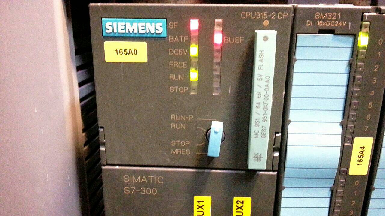

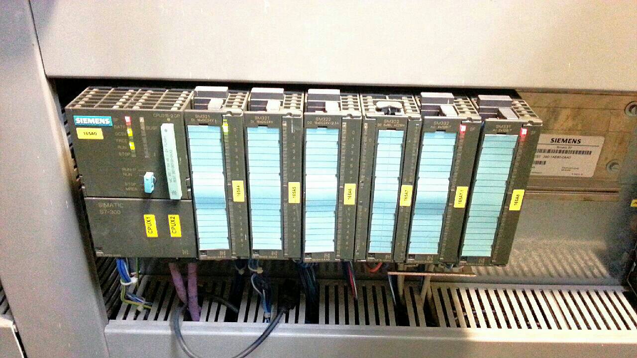

現場機台跳這個異常
查好像是BUS通訊異常
一天大概會發生三次
復機後重開又好了.....
請問這是硬體的關係還是軟體有關係呢?

最后两个模块上不是亮红灯了吗?还是在线监看报警信息为准。

SF红灯是系统故障system fault;
BUSF红灯时网络故障,它也可能引起SF亮。
所以优先检查网络,尤其是网络接头。在红灯亮起时在线监控网络通讯情况,通讯不上的子站会有一个红色斜杆标识,检查或更换有红杠的第一个子站接头。

在线查看故障信息记录也可以得到帮助,能分析是什么地方出现的问题。

通讯的问题,可能整个网中其它PLC是否断电

各位師傅
我在PLC的訊息裡面得到以下消息
像這樣我怎麼知道要去哪裡做異常判斷呢?
做怎樣的處理?

检查一下BUSF线的屏蔽线在没有接好.
