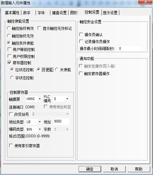

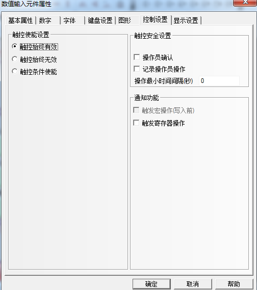

LB9000有什么用,下面两个方式都可以弹出键盘 有什么区别

若选择触控始终有效,只要触控按钮就有效.若选择触控条件全能,只有LB9000为ON时触控按钮才有效.

1楼正解
