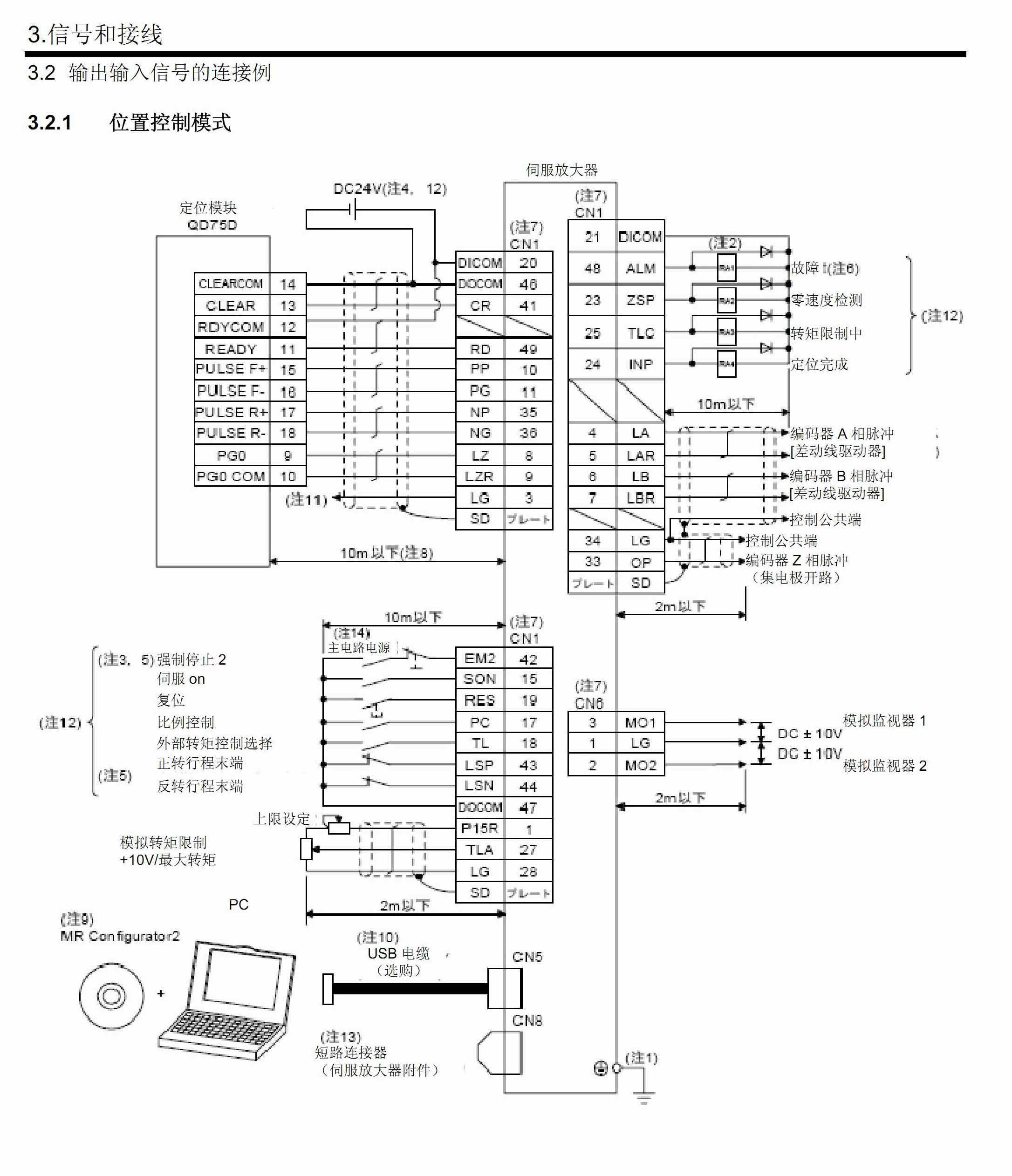

有大神用过这个控制器吗 三菱的 请问下他的 定位完成新号是哪个点 用的是位置控制模式!

定位完毕 RD CN1-49
