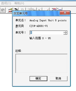

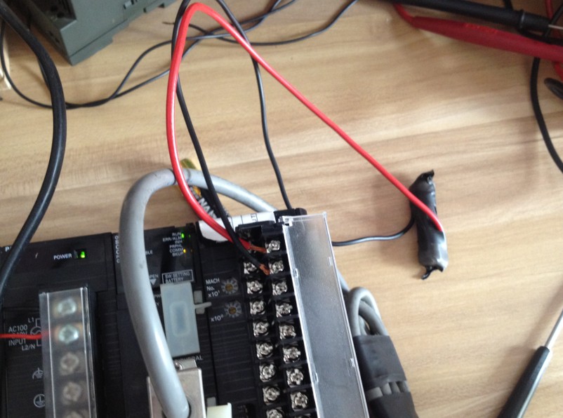

菜鸟刚接触欧姆龙,不知道怎么来读取模拟模块的转换值,手里有P202电源模块+CJ1M-CPU13的CPU模块+AD081-VA的8路模拟量输入模块,现在已经连接好了,手里有1.5V的直流干电池,打算接到模拟输入端,用软件监控一下看看转换值是多少,顺便测试一下AD081的好坏,看手册半天也没看明白怎么回事。有以下几点问题,希望师傅们抽时间帮我解答一下,谢谢了。
1.我已经把端子下面的8个DIP开关设置到OFF状态,也就是说设置的是电压输入模式,但是这个电压输入的量程在哪里设置呢,DIP拨到OFF是0-5V的量程呢,还是0-10V的量程呢,这个量程怎么设置,比如我想设置成0-5V的量程输入,从哪里设置?设置好后,这个0-5V对应程序转换的数字量是多少0-多少?我这个1.5v的电池接上后,程序转换的数值,大约是多少就代表是正常的?
2.模块上的MODE的操作模式有2个DIP开关,已经拨到OFF状态,设定的普通模式,这样没问题吧?
3.模块上面有2个旋钮电位器,MACH,旋钮我看是可以0-9直接调整的。这2个电位器是做什么用的?
4.程序我该怎么写,才能读出这8路模拟量转换的实际数字值。例如:已经设置输入量程是0-5V,我接受1.5v的话,转换的数字值应该是多少?

建立工程,建立I/O表,在I/O表里设置模拟量的参数,两个旋钮是设置单元号的,最好下载个模拟量手册看一下,模拟量对应的地址和单元号有关,我也没用过,只知道这么多

1、量程设置在软件中IO表与单元设置中设置单元号与量程。
2、这样没有问题。
3、这两个拨码开关用于设置单元号,需要与1中设置相同。
4、当你在1中设置完后,你就可以看到每个通道对应的CIO通道值,直接MOV就可以了。

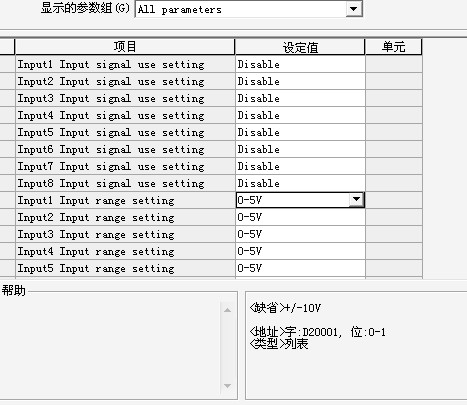

PLC设置---内建AD/DA, 设定量程

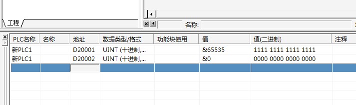

师傅们,我的软件是这样设置的,对吗?设置的是0-5V的量程,模块的MAVH的那2个电位器也都拨到0上了,PLC也接上1.5V的电池了,为什么监控D20001和D20002里面没有数据呢,这是怎么回事?

问题解决了,通道没设置到Enable。谢谢大家,手册上怎么没有介绍软件设置这方面的呢,感谢楼上的师傅。
