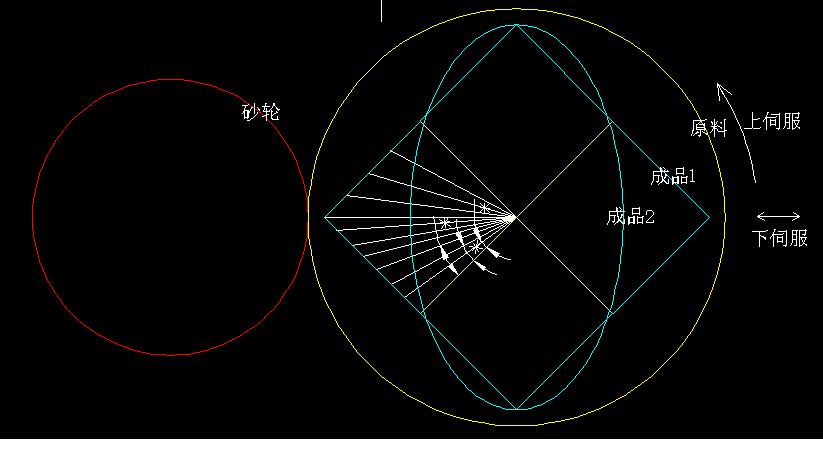

125楼说得对:这台机器只能用支持凸轮功能的运动控制器来实现,用20GM只能做插补做不了凸轮,如果要用插补的方法计算出凸轮的功能来有点难度,而且精度不高。其实可以用一台台达的20pm就可以实现你所提的所有功能了,比你现在的电气成本低,而且效果还要好。还有就是不知道你要加工的产品是固定尺寸的几个产品,还是可以通过设定参数来做成任意尺寸产品?如果是通过参数设定来达到任意尺寸产品生产的话,会涉及一些算法,程序难度会相应加大很多。

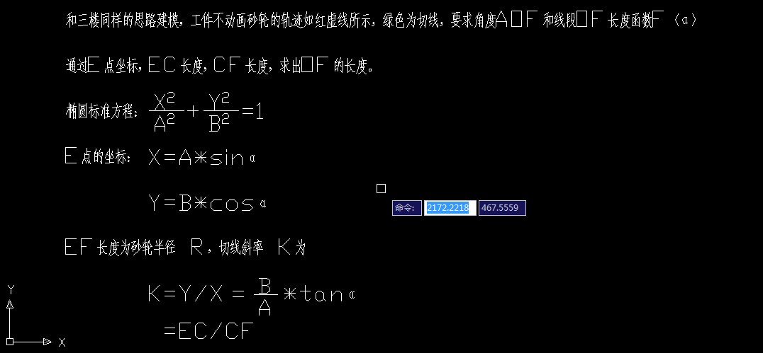

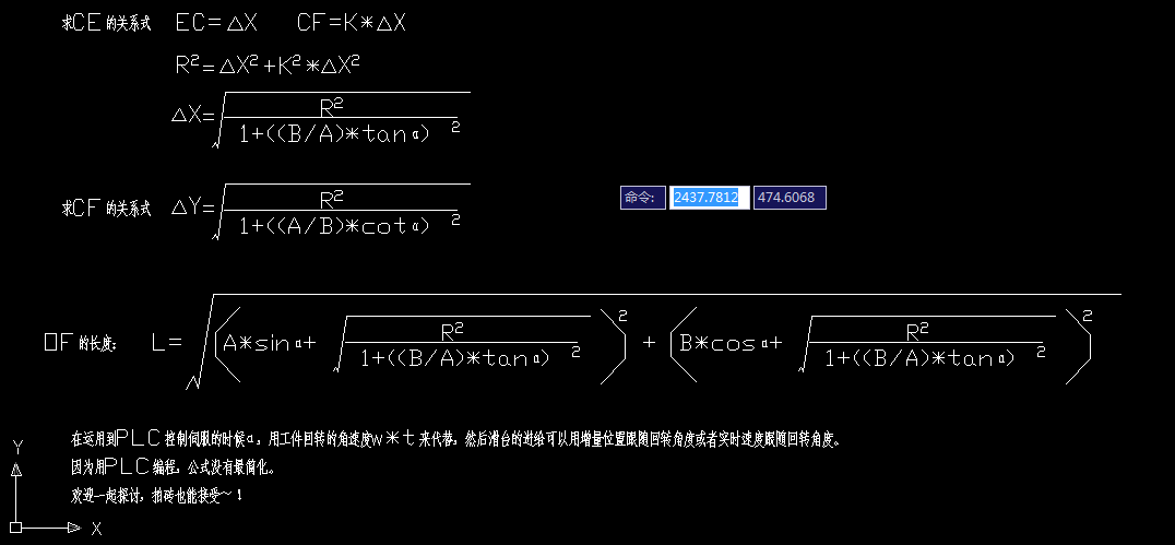

描述:公式-1
描述:公式-2

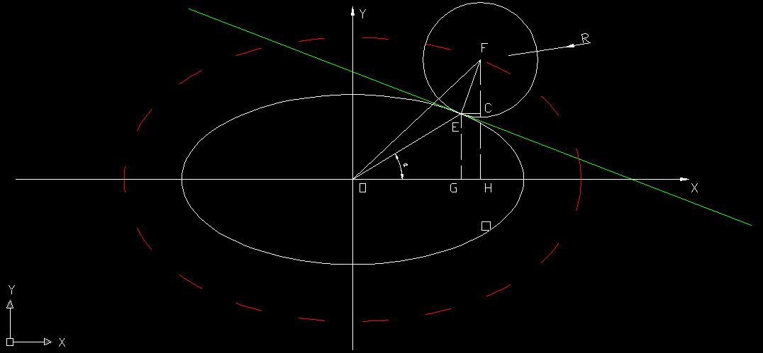

建模图
引用第118楼戆狮于2013-10-15 21:26发表的 :
1、角度AF就已经错了,正确的角度是AOF
2、A是长径,B是短径,B怎么会在A的右边
3、切线的斜率怎么会是K=Y/X,椭圆的切线斜率 上网找一下公式吧
4、切线的斜率怎么变成EF的斜率了
谢谢仁兄看得那么仔细,必须承认我在定义点和角度的时候标号瞎弄了,表示歉意
    对于仁兄提的问题我做一下回复:
1、角度AF,本来想用α表示的,可是在CAD里面不会写;
2、图上的A,B点和椭圆的标准公式里的A,B有混淆
3、椭圆的切线公式为了要用三角函数代替,所以就是这样的
4、EF是和绿色的切线垂直的
    把图更正了一下
[ 此帖被noleo_1024在2013-10-22 15:58重新编辑 ]

    175楼  发表于: 2013-10-22 21:24
    1.角度,并不是表示的问题,而是旋转的角度就不是你标识的角度。正确的旋转角度是砂轮圆心与椭圆圆心与X轴正向的角度。
    2.AB不是表示椭圆长短轴,那我不明白这两个已知量是如何来的。
    3.切线斜率计算错误。斜率等于Y/X,必须是直线经过原点才行,椭圆的切线根本没经过原点,网上找一下正确的公式看看吧。
    4.你的计算思路是错的,逻辑也是错的。

    176楼  发表于: 2013-10-22 21:41
    椭圆的算法真的不好算,有个近似算法还必须补偿修正。原理是:借助楼上的砂轮轨迹图,很明显可看出砂轮的轨迹也是一个近似椭圆,将椭圆极坐标公式代入,即轨迹椭圆的长径和短径就是工件椭圆的长短径加上砂轨半径,实际轨迹椭圆与近似轨迹椭圆的最大误差在大概45度角对称点处,我认为这个角度跟长短径有存在固定关系,这关系我还没找出来,这也就是要补偿的地方。

    177楼  发表于: 2013-10-22 22:05
    其实楼主已经有一个用控制器的方案,但是供应商卖的这个控制器相当贵,所以才想用PLC看能不能做出来。控制器型号功能我还没看过,但我估计应该是凸轮控制器。根据楼主描述,控制器测试时,只是设定了工件图形参数,机械X轴直线移动工件中心也并不与砂轮圆心同一线上,那为什么控制器可以这样方便控制,主要还是与工件大小有关系,砂轮直径125,工件原料直径才5左右,加工直径3左右,因为两者大少差距比较大,所以砂轮切点变化不大,基本可以忽略。所以可以直接用图形的极坐标公式直接套用。按照产品的品质要求和加工节拍3秒一个,用PLC是做不出来的,还是必须得控制器,还得必须是价格可以接受的。在下林工,看过现场的

    引用第177楼戆狮于2013-10-22 21:24发表的  :
    4.你的计算思路是错的,逻辑也是错的。
    [谢谢指正~!
          1.角度的确应该如大师所言如此定义
          2.关键的一步切线的斜率的求法是错的,直接Y/X是不行
              Y=kX+b  可得
              k=(Y-b)\ X
          3.由于第二步是错误的,思路就要再做确定了
    我将继续推导公式,还望不吝指教!
