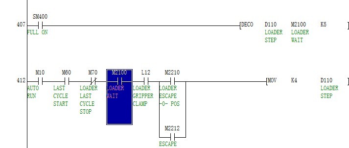

三菱Q系列 程序里面有个M2102和M2101,没有输出M2102和2101的语句,如SET m2102等,也不是触摸屏上的地址,设备自动运行时候会有通断。怎么回事,各位大侠帮助啊?

诸如:Mov HFf K4M2098,并不需要M2100,M2102,但是实际上的确操作了M2101,M2102地址了。
要更深入的探讨,请上传你的程序。

下面这个DECO指令是不是的,大侠!

还有一些特殊模块,会自动占用一些M和X。 这些M和X的通断受模块的状态控制。

DECO  译码指令  所以你那两个地址会 通 断    取决与D110里的值
