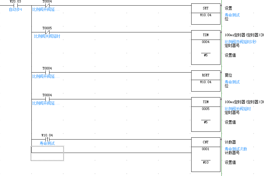

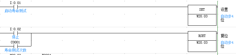

计数器复位,哪里前面应该连接什么,我要达到的功能是让Q100.00关闭10次后,停止。谢谢

LDNOT W20.03连接到左母线
