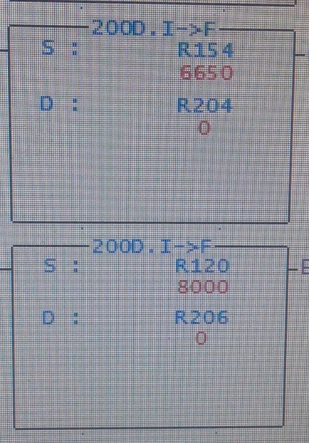

为什么这里的R204和R206都是0?如果改成16位运算又不是0

忘了说了,这个是永宏的plc

R154、R120可能数据格式问题,正确应该是10进制。指令是10进制转浮点。

显示的R154,R120是16位的数据,应该是你的R155,R121寄存器有16位数据造成

7楼说的有理,但我不是很理解。8楼说的我也不理解。如果那两个寄存器有数据的话应该不是0呀?
