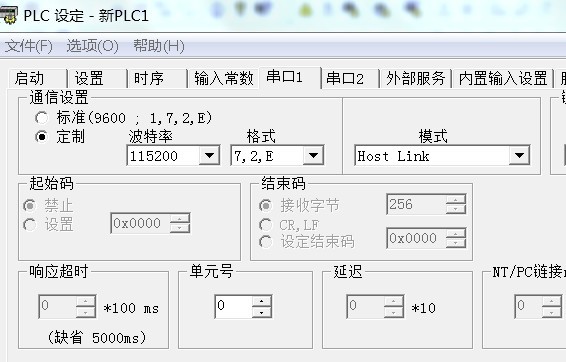

hostlink 通信PLC要写通信程序吗?PLC怎么设置?

刚写过一个HOSTLINK的程序,HOSTLINK是通讯协议,和PC通讯的话,PLC要设成监视模式,不然只能读不能写。

PLC要设置
