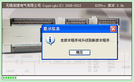

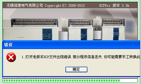

信捷PLC程序打不开了,怎么办?

发表于: 2013-09-27 07:03
换一版本试试.

发表于: 2013-09-27 09:43
我也碰到过这问题。是软件版本高低问题。换其它版本的软件就可以了

发表于: 2014-01-22 16:13
有密码的,要先解密码才可以看见
