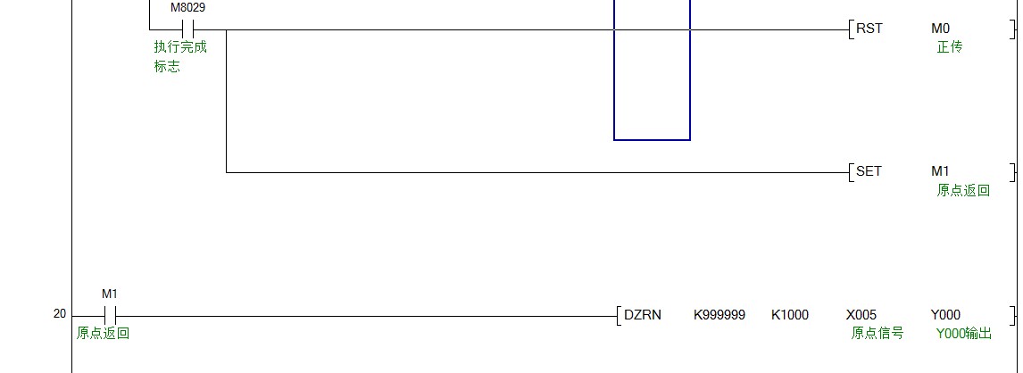

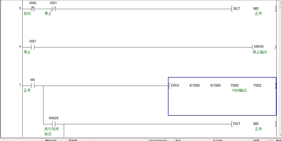

发表于: 2013-09-28 22:47
最简单的 ,还有不懂的Q 我 535031610
