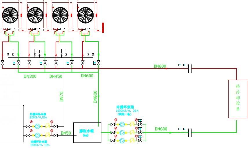

  请做过循环水系统的给点建议!
我有一个项目,3个循环泵2用1备(用软启动启动),每个循环泵后有一个电动阀,根据泵的原理----先启泵后开阀,先关阀后停泵。
问题: 一般水泵的控制时现场启停,还是用远程启停,现场做手动!
       水泵故障时肯定是先停泵后关阀!
另外管道加有机械式流量控制阀,由4台冷却塔对循环水降温,每台塔出水口有一个电动阀。
问题: 冷却塔出水口的电动阀在什么状况下关闭,
       我是想把冷却塔后的阀门在触摸屏上作手动开关,不加入自动控制系统。但又感觉不太合理。
       如果后面的阀门自动开关,又会对系统流量产生影响。
系统简图
        有经验的朋友给些资料或给点建议,在此谢谢大家!!!

朋友一般是远程控制,当然你说这个可以用温度和流量来控制打开阀开度大小。

所有电机流量都要采集,   阀门和电机都需要手动自动可切换, 电机要2用1备。
[ 此帖被akang8612在2013-09-27 10:36重新编辑 ]

干嘛非要搞得这么复杂啊,单独控制不要这样啦,我们厂的冰水机都用到冷却循环系统,控制很简单,每组冷却水塔都采用单独控制(一个冷却塔配一台循环泵和一台冷却风扇),非常简单的,而且还非常节能!你们用那么大的泵得耗多少电啊!

这个设计就是这样的,我最近做的项目也有像你说的分开做的。具体工艺怎么考虑的我不明白,我只做控制,只是没有做过这样的,所以要了解一下。谢谢你的回答!

既然你这么做,那还有一个就要考虑节能问题
