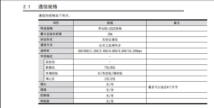

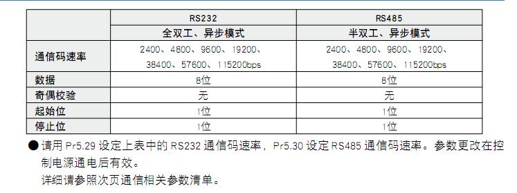

有个台机器要检测伺服转速,驱动器是松下A5系列的,PLC是三菱FX1N的,我打算加上一块RS232IF读取A5里面的转速。打开资料一看有点发愁了。松下A5是异步通信,有一个起始位,而RS232IF是同步通讯没有起始位。各位高手它们两个还能通讯吗?如果不能的话,哪一种模块或者方法可以与A5通讯?多谢指教
