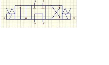

各位高人:有一设备是三位四通电磁阀中位是保持型的。控制一个油缸,现在油缸只能上升不能够下降,这是电磁阀的问题吗?请各位高人指点,电磁阀是新的,

简单的方法:直接用起子捅一些电磁阀阀芯,看油缸动作。油缸没有动作的原因可能是进油回路或者回油回路不通。

电磁阀都动作,把油管取下来按开关,上升和下降的油管都有油出来而且很大的油,接上油管后只有上升正常,而下降时刚刚有一下动作,动一下就不动了,而且好像听到有很大的响声,油压表压力很大,说明管路是回油不通的现象,但是电磁换向阀是新的而且又是跟外面的老板作。谢谢各位了!!!!

把泵的泄压口调大一点,或者是工作如图 A和T不通。换新的

楼主你先查一下电磁阀是否得电?如未得电就查线路。如得电就查一下电磁阀是否卡住?卡住分二类:1 阀芯卡住 2 电磁铁芯卡住。

看一看是不是机械的问题。还有你可以把油管对换一下。这样下的时候就是上升了。

油缸上是否有液控单向阀,卡死的话就会出现你的情况。

谢谢大家的帮助,这个问题搞定了因为没有液压图,只能看实物在调节时看到三位四通阀的最下面有个单向溢流阀,中间有个叠加的控制三位四通阀的不知道是什么阀,四个孔 左右两个孔中有一个喇叭一样的东西在里面,调节这个阀后下降就可以了,
