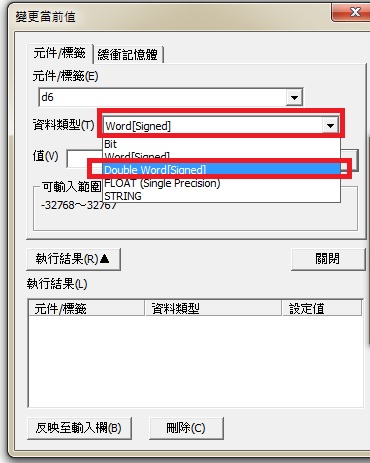

你的程序写的有问题, DDRVA D4 K7000 Y000 Y002
-------                                DDRVA D6 K7000 Y001 Y003这样写才是正确的

我可能没说清楚   我用的是FX-3U 。   Y0 Y1 Y2都是可以输出 脉冲串信号

Y1,Y2,Y3输出的是脉冲串,脉冲方向是Y3,Y4,Y5控制的,

刚刚试了一下  还是不行    就是还是一样、脉冲数如果不用寄存器的话就没问题

怪了...直接用K值可以.用寄存器就不行
老兄...你寄存器用gx works2輸入.用到16bit了(要用32bit).但基本上要同6樓說一樣使用對out
