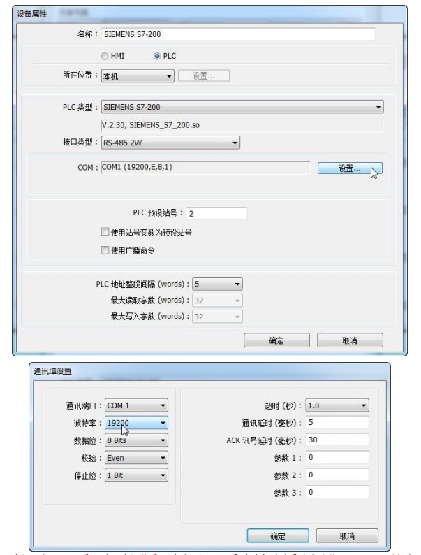

组态软件easy builder8000中通讯设置界面除了新建时,已有工程该怎么找到的

在编辑里面的系统参数设置。有其他问题可以加我QQ:1404844871
