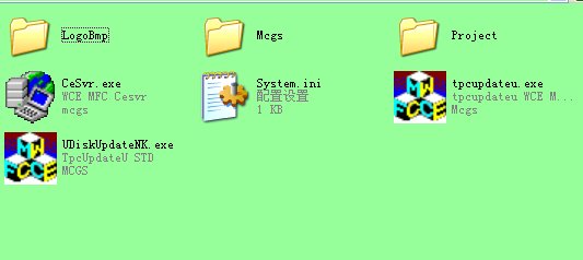

各位前辈:
刚接触工控触摸屏,别人给我了一个程序文件夹,里面共有:
三个文件夹:LogoBmp、Mcgs和Project
三个文件:CeSvr.exe、System.ini、tpcupdateu.exe和UDiskUpdateNK.exe
程序文件夹
三个文件夹中的LogoBmp下好像是启动的图片。

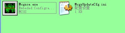

Mcgs下是两个文件,分别为Mcgsce.exe和McgsUpdateCfg.ini。
Mcgs文件夹

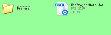

Project文件夹下是一个文件夹Drivers和一个文件UsbProjectData.dat
Project文件夹
后来我下载了昆仑通态的组态软件MCGSE,结果这个文件夹下的所有文件都打不开。
请教各位前辈:这个文件夹下的东西可以用组态软件编辑吗?还是需要什么操作?这个文件夹下的文件只能用于程序的下载吗?
感谢各位前辈的相助!谢谢!

1楼  发表于: 2013-09-25 16:54
这是用U盘下载工具生成的下载包,不能用昆仑组态软件编辑了,只能用于下载哦
