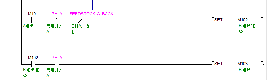

在这个程序中,m102得电的同时,m103会不会得电?还是要m102得电后,phA 上升沿再次到来的时候才得电?

是要m102得电后,phA 上升沿再次到来的时候才得电,因为PLC是返应一次要两个扫描周期

从程序看
在这个程序中,m102得电的同时,m103不会得电
..要m102得电后,phA 上升沿在本周期内有效时m103才得电.

从1楼看到6楼,对于这个程序的理解全部错误。
按目前图上的程序,M102和M103是同时得电的。
如果将M103这行程序移到M102的程序之前,那么M103会在M102接通后下一次的PHA的上升沿才接通。

七楼分析正确。。。。。两个段互调就在下一PHA上升沿M103通。。要不M102和M103同时通。。

4楼5楼分析的对

不一定,在实际试机中,如果有多线圈至位,还是会出现先M102先得电,后几秒,或不得电,或一起得电。最安全的办法是不用这种编程思路容易错!

7楼正确

这个通过仿真可以验证的啊,支持7楼。
