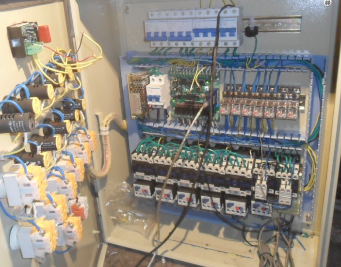

楼主  发表于: 2013-09-24 14:01
见笑了

    1楼  发表于: 2013-09-24 14:07
    楼主这是在哪里学习的?求学!

    2楼  发表于: 2013-09-24 14:13
    元器件全部国产

    3楼  发表于: 2013-09-24 14:43
    引用第1楼gzzkzj于2013-09-24 14:07发表的  :
    楼主这是在哪里学习的?求学!
    论坛学到的.整个控制器就用了两条指令.传送指令和比较指令.实现小车5点呼叫加料.起初只会用位元件搭建,有时会误动作,后来学了这两条指令,就用上了,现场使用效果不错.刚学只能一步一步的来,用工控板做一些小项目,价廉物美,客户容易接受,还能学到技术.

    4楼  发表于: 2013-09-24 15:16
    楼主用的什么控制器啊?

    5楼  发表于: 2013-09-24 17:11
    引用第4楼守护北辰于2013-09-24 15:16发表的  :
    楼主用的什么控制器啊?
    仿三菱工控板.用三菱软件直接读写.

    6楼  发表于: 2013-09-24 17:39
    厉害,两个月就可以自己做控制柜了,佩服

    7楼  发表于: 2013-09-24 18:41
    请问楼主,5年以后让你给这个控制柜排故,你会是什么情况呢?是不是很头大?一个线号都没有。

    9楼  发表于: 2013-09-24 18:50
    引用第8楼wei0212007于2013-09-24 18:41发表的  :
    谢谢指点.我做电柜一向没有图纸.也没有线标.所以不需要加密

    10楼  发表于: 2013-09-24 18:56
    现场制作.按老板要求做.至于修么......
