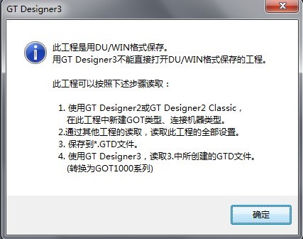

 我有一个触摸屏三菱 F940GOT的程序是用DU/WIN作的.现在想在里面的程序转换到TD1050-Q里.不知道怎么转.谁能帮说明下

直接转不行,你可以先把程序传入GOT,再用GT WORKS 3上传试试。
这个方法不行.格式不一样.

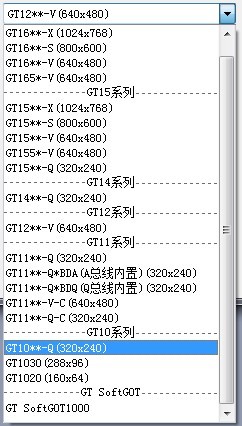

用GT2先新建TD1050-Q,然后在在工程菜单下——其他工程读取这个DU/WIN文件就可以了

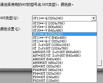

    5楼  发表于: 2013-09-25 09:38
    引用第4楼jack2009于2013-09-24 15:41发表的  :
    第一张是GT2里.第二张是GT3的

    用GT2先新建TD1050-Q,然后在在工程菜单下——其他工程读取这个DU/WIN文件就可以了,我经常帮别人这样转换的
