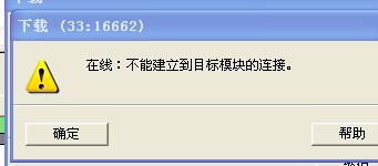

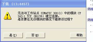

小弟现在有个问题没有弄明白,想请教下各位大哥,就是我在组态完S7-300硬件后编译写入时会提示说以太网模块尚未分配给网络

cp343-1 tcp未插入组件

看样子你是用走网线和CP341通信,下载你的程序到PLC,在下载过程中会刷新CPU和CP模块的参数,一刷新就连不上了.
这是我的观点,供参考!

先必须用MPI,或DP将组态参数下载到PLC之后,才可以进行网络连接

第一次下载硬件必须用MPI 组好态之后才可以用网线

好像通信驱动也没有装啊,
