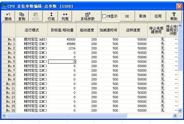

基恩士的KV1000 KV3000 KV5000做定位控制很方便的
谢谢,你说的定位控制是发脉冲吗?和三菱的1PG 有什么区别?
温岭市正凯自动化设备有限公司 15057679726
铭杰工控
温岭市正凯自动化设备有限公司
1803 个
6491 点
1160 分
在线时间: 1085(小时)
2009-01-13
2026-04-29
查看铭杰工控的
发表于: 2012-03-28 21:23
铭杰工控
温岭市正凯自动化设备有限公司
1803 个
6491 点
1160 分
在线时间: 1085(小时)
2009-01-13
2026-04-29
查看铭杰工控的
发表于: 2012-03-28 21:25
直接点击工具进去选择编辑CPU定位参数,编辑好你需要的动作,然后在程序里调用即可
