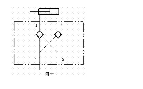

哈哈..终于弄明白液压锁的原理了..大家看看是不是

如题目....2跟虚线就是液控单向阀的x孔
1到3进油..同时1打开4...回油
2到4进油 同时2打开3.....回油
是不是比如1到3进油油缸顶起一个神马东西...如果油泵突然断 油从3到1是出来不鸟的...所以还是稳稳的????
那么...那么..如果是...哪位大侠给个实物连接图

不知道你的图片在那里??更不知道你说的是什么!!

液压系统上还有一个叫背压开关阀的如果没有压力了就打不开了

基本的液压回路,记得自学的时候好像跟汽车吊车的四个支脚有关。

是的。液控单向阀组。

双向液压锁我会乱说?

这个用4通阀就能实现了吧??

液压原理正确。
