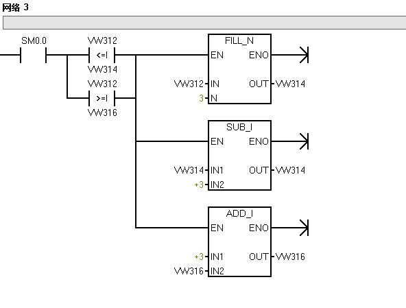

求助,这段程序看不懂啥意思

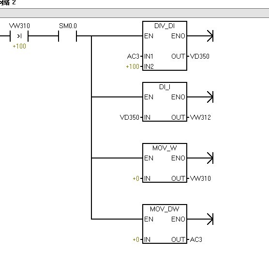

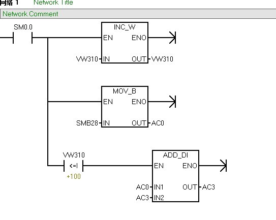

这是一段子程序,不太明白SMB28和vw318之间的关系
主程序中AC0,AC3已经初始化0,VW310初始化0,vw314初始化32000,vw316初始化0

。。。上面的截图VW318是SMB28的滤波稳定值。。。

一些数据运算,以及数据转换。
