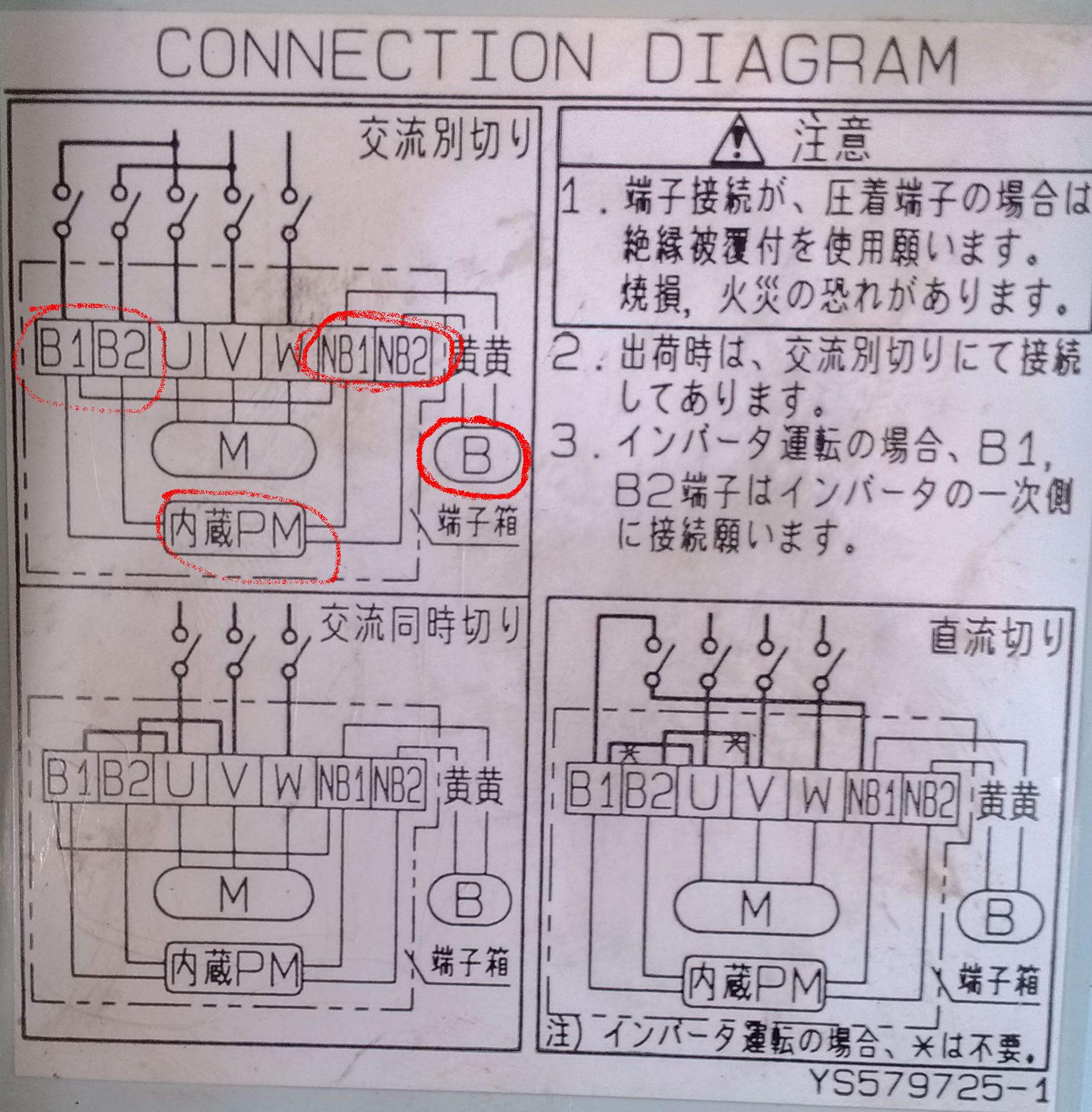

我感觉这应该是个三相异步电机,接线图中应该有能耗制动,只是我不是很懂,希望得到大神的开导!
还有希望大神能告诉我这三部分图分别代表什么意思。

"B1 和 B2" 是制动器接线端口 (一般是 200Vac 或 400Vac)
"内藏 PM" 是自带整流器
"NB1 和 NB2" 是制动器线圈端口 (一般是 24Vdc)
"B" 是制动器线圈

    1楼正解,这个就是刹车的电机,失电刹车。

    刹车电源
