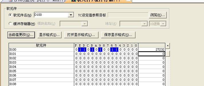

FX2N 程序中要把16个16位计数器数据相加求总和,现在的做法是:先分成八组,用ADD 指令两个两个一组相加,得出的结果再两个两个相加,最后求出总和,最后当数据过大时会溢出,例如最后30000+30000结果存储在D100,D101中,D100数据是 27232 ,D101数据是 0 运算出错, 要怎么处理才能都得到准确数据,多个数相加要怎么解决数据过大溢出的问题。

运算值大于32767,ADD前面加D,D1改成D2就行了。

16位数据寄存器会溢出的话,那就用32位数据处理指令啊!

1.數值-2147483648~2147483647 之間可用32位元加法
2.轉成實數來相加
1697051999
