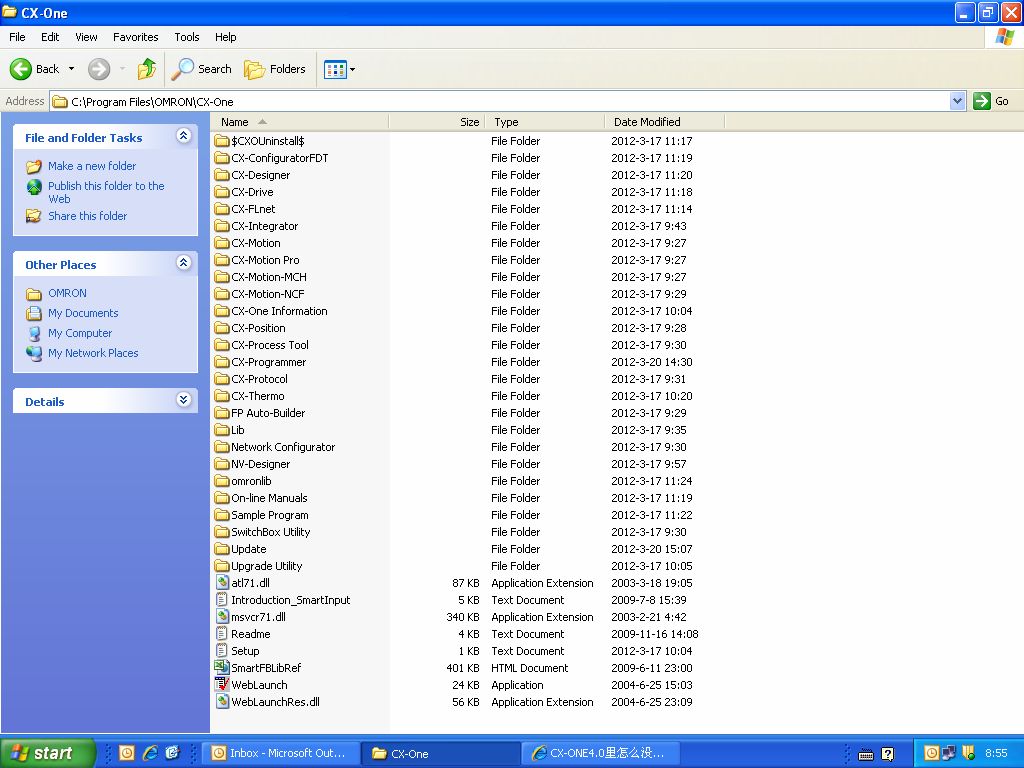

我这有台设备,上面的触摸屏是NT20-ST121-EC.我下载的CX-ONE4.0软件包里怎么都是NV和NS系列. 没有NT系列? 请问各位我这款型号屏该用那个版本的软件?

下载NT软件进行编辑。

好像是NTST4.8C

引用楼主zhujiyuan于2012-03-20 17:07发表的 CX-ONE4.0里怎么没有NT系列触摸屏的软件? :
在\Utility\NT-SupportTool\English路径下,自己好好找找

应该是有的,在第三张盘里面

引用第3楼zyfzxh于2012-03-20 19:40发表的  :
请你给看看,是不是我装的软件少文件?没有你说的文件夹

引用第5楼zhujiyuan于2012-03-21 09:08发表的 :
在CX-ONE安裝軟體的\Utility\NT-SupportTool\English路径下

引用第6楼zyfzxh于2012-03-21 10:20发表的  :
非常谢谢你的指导!  我安装好了.但是英文的.怎么才能改为中文版?

引用第7楼zhujiyuan于2012-03-21 11:40发表的 :
http://down.ymmfa.com/?id=124
