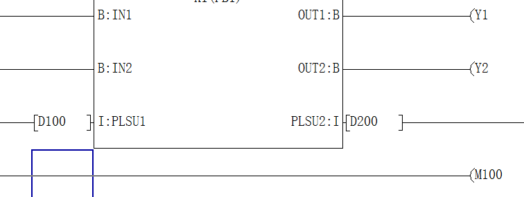

求 大神祥解这个功能块里面的意带表什么意思??谢谢了

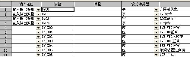

打开FB的接口定义表 就知道了

谢谢您 那是不是说里面的内容可以随便写?

谢谢您 是不是里面的内容可以随便写

可以自己定义变量名, FB块可以写ST语言和梯形图,对重复使用同样的程序可选用这种模式,不限制使用次数,缺点是占用程序空间比较大。

不胜感激 己懂

查看Q系列的手册(FB)部分就会明白的。
