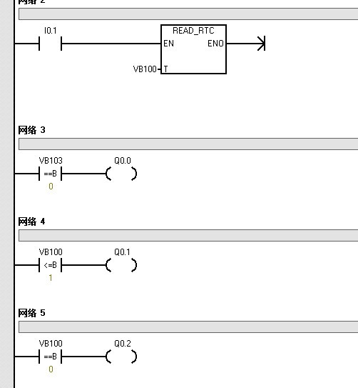

我想设定几个时间输出,按照确定时间进行输出,可是读取系统时间后,发现读出来的小时数是 0,请问是怎么回事啊?
我通过READ_RTC将系统时间读入到VB100,
然后通过比较指令,对VB103进行比较,可是发现VB103是0,我的系统时间这时候是上午十点四十五分,请问这是怎么回事啊?
另外我想将某个输出保持5分钟再断开,可是也无法实现,请高手指点一下,谢谢!

图中VB103应该是系统时间的小时吧?我用仿真程序的时候,发现VB100、VB103都是0,不知道是怎么回事。
网络6的目的是想将某个输出通过T37来控制,将他输出控制在5分钟再断开,可是也无法实现。
请大家指点一下,谢谢!

你可通过状态表查看呀
提醒,请注意数据格式。
