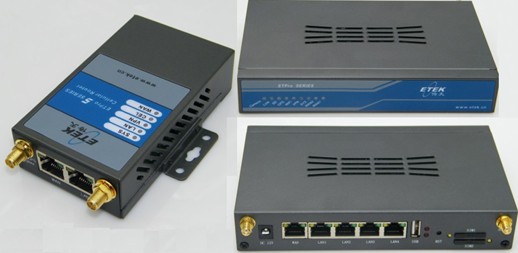

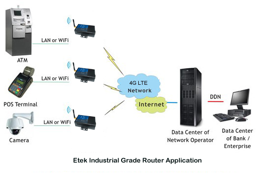

发表于: 2013-09-27 09:41
楼主用的是哪家的路由器呢?我们深圳倚天科技开发有限公司是3G 路由器专业生产商。
有图有真相:
