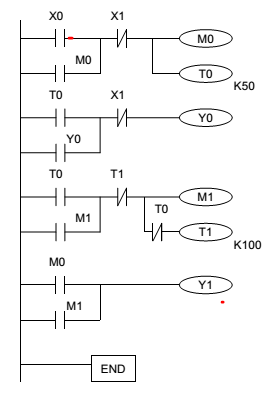

两只电动机的启动与停止。题目:启动时2号电机先启动5S后启动1号电机,停止时1号电机先停止10S后2号电机停止
启动:X0 停止:x1 一号电机:yo 二号电机:y1

先启后停的顺序控制程序、、、、、、、

可以呀如果加个急停就更好了

我感觉这个程序有错哦

我觉得不对?

这个程序是错的!
1.“停止时1号电机先停止10S”这句话说明停止的信号是X1触发的,所以不是由T0去触发T1的!虽然T0是跟X1有关的,但这样写程序不好!
2.既然是电机,那就不要用T0去启动Y0,这样接线是不行的!
总的来说这个程序模拟还行,实际接线中是不可以的!

可以的,但是写的太乱了,自己都可能看不懂

可以用编程软件仿真运行一下看看就知道了。
