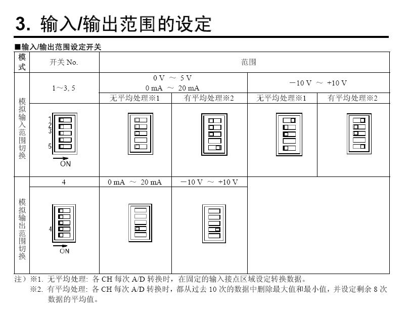

松下FP0A21上有拨码是干什么用的啊在手册上看了半天都没写的,还有我看手册上写模拟量输出是-2000---+2000对应的是-10V-----+10V,那么我输出电压0-10v对应的是多少啊?原以为应该是0-2000,但在现场不是这样,输出2000----4000对应的才是0-10V,跟那个拨码有关系吗?求大侠给个解释。谢谢

FP0-A21 拨码开关设定
