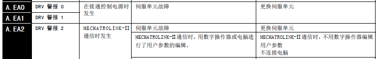

安川伺服驱动器报警AEA0,是什么问题?是哪里坏了?能修吗?控制电源一通电,就显示报警。

6楼  发表于: 2013-09-16 16:01
DRV报警

7楼  发表于: 2013-09-16 16:20
手册中是说更换驱动器,

8楼  发表于: 2013-09-16 19:17
是驱动器故障哟。
