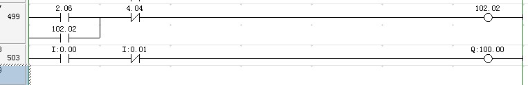

PLC是欧姆龙CP1E的,做梯形图的时候,输入0.00确定后,梯形图会在前面变成成一个 I:0.00。为什么同样是输入信号输入2.06前面却不会变成I:2.06,这是为什么,还有就是输出信号会变成Q:100.00。
我测试上下2段程序都可以控制PLC的输出点输出,这是怎么回事?

代表基本单元的输入
