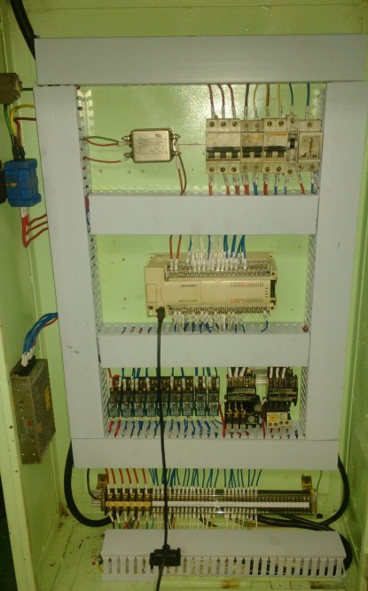

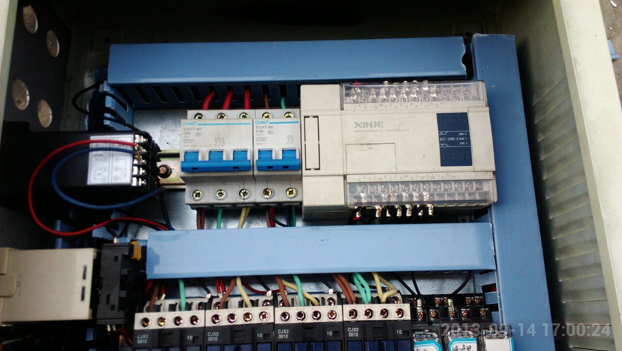

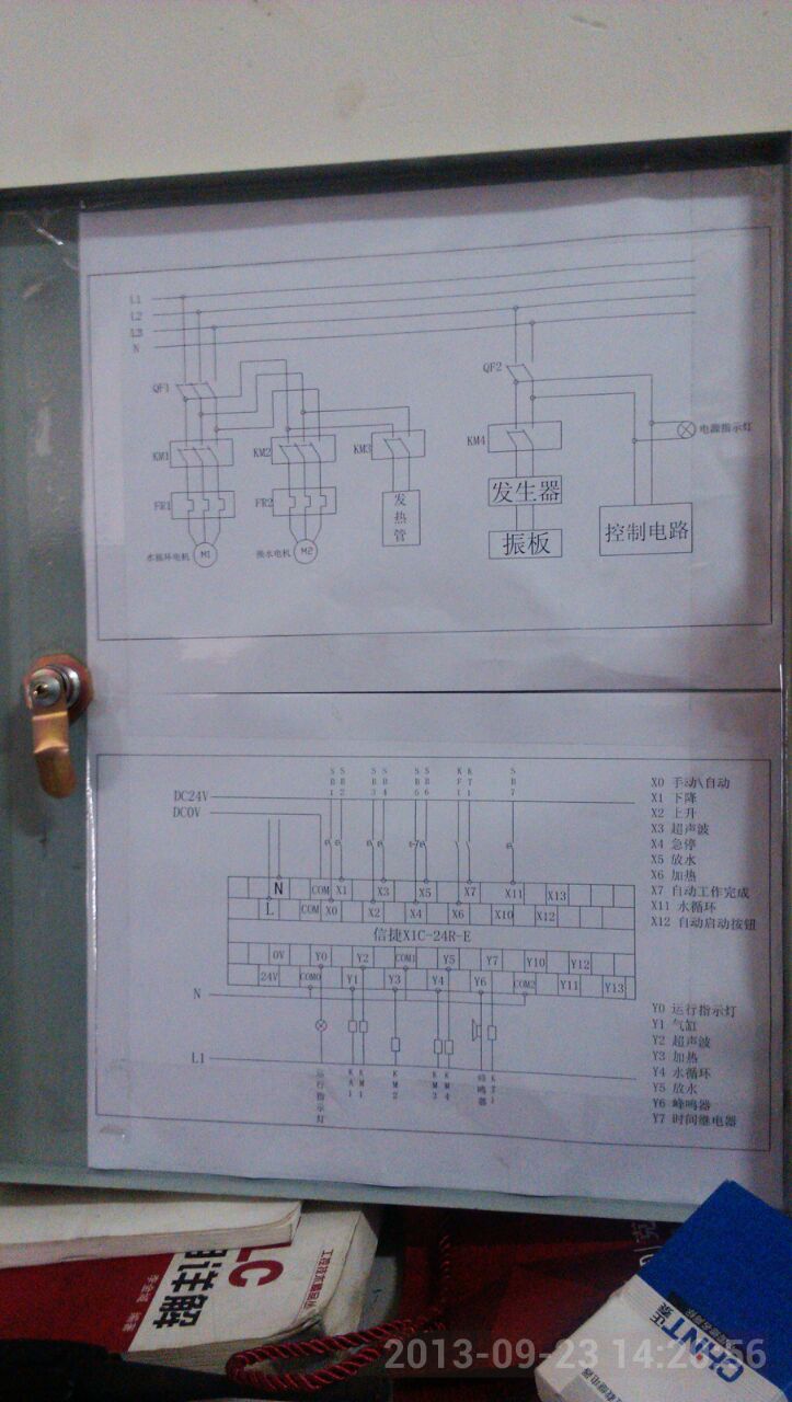

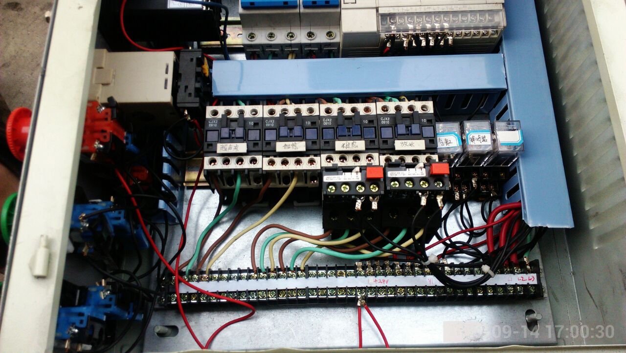

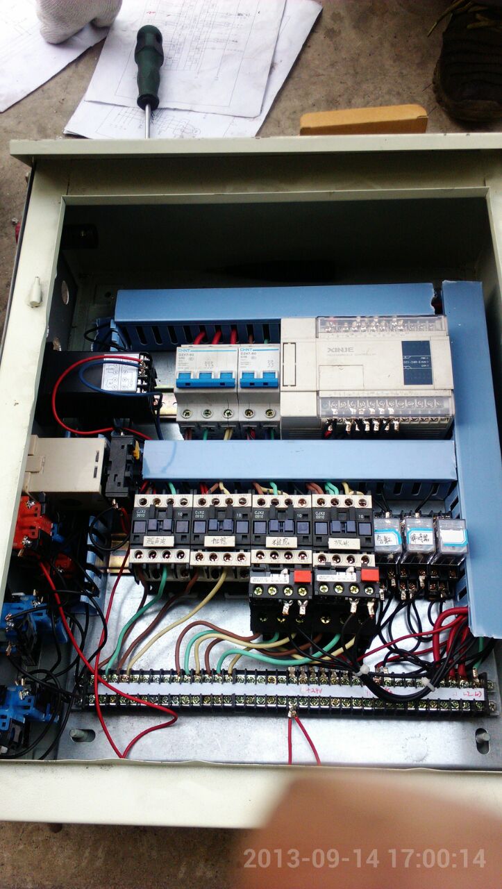

我是一家公司的小设备维修员,前几天上面要求搞个电箱,第一次做,花了3天从设计画图到编程,到调试,现以OK,设备不是很复杂,现在公司准备让我搞冲床圆片自动送料设备开发,下个月底搞出来,现在准备的差不多了,有什么问题到时向大家请教,有做过这种设备的可以交流下,(下次把产品发上来)

个人感觉 第一次做还算可以了 接线布局还待进步

真不咋滴,第一走线乱 第二起码的线号管没有

第一次做电柜能做成这样,还算可以啦,布线有待改进

第一次做,只要动作都对,可以用就好。外观以后要加强,箱子选的小了,布线要横平竖直,线槽要整齐,要加线号,附图纸,这样别人也可以看明白。继续加油!

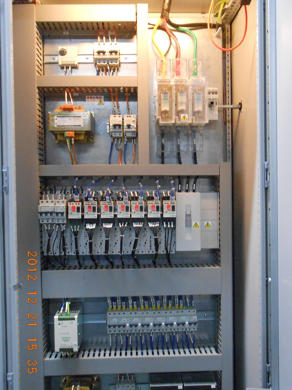

我们给标致 提供的控制柜

第一次能做成这样,以是不错了,只要动作都对,可以用就好。就是箱子选得太小了,不便散热,也不便今后的维修。多多努力!加油!
