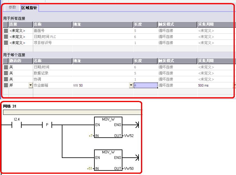

请教各位,我现在触摸屏是SMART700 ie,我的目的是当我PLC的I0.0的上升沿切换触摸屏画面编号为1的界面,下降沿切换触摸屏画面编号为2的界面,求方法 有愿意详细说的更为感激,QQ号596938761

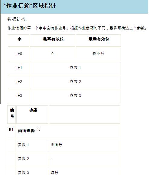

winccflexible中【通讯】--【连接】内设置区域指针,画面号和作业邮箱。
想要切换画面时,将画面编号写入“画面号”,将任务号“51”写入“作业邮箱”。
电脑上没装软件,记得是这样做,你试一下。

温习了一下,设置时只需要指定作业邮箱的地址。写51工作号时其参数就代表了要切换的画面号。
一个切换画面的编程例子:
图片中“VW52”代表的就是要切换的画面号;VW50必须写入51.

谢谢你了 按照你这样做成功了
