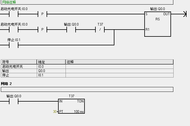

第一次照到光电开关,时继开始计时,同时电机不停
再次照到 未到3秒立刻停,到3秒后才开,,或者再次照到光电离前一次照到大于3秒,就不停
头都想大了
求助

这不是一个开关启保停吗?回去复习下电工基础

ALT 指令就好

取反INV也可以

自己编一个供参考

用交替指令做一下试试看。

这图 我看不懂 汗 编个三菱的行吗?

开关的保停有这么长时间吗3秒。

是。。。停留时间可以调的
