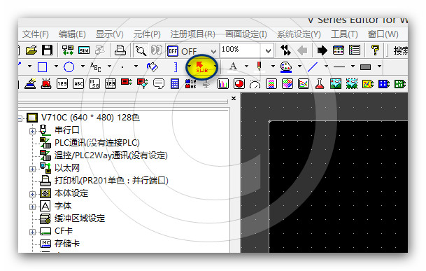

HAKKO V710屏幕库怎么使用?我要在1号屏幕里使用2号屏幕库当做底层,不知道在哪里设置,忘知道的告诉我,先谢谢了。

工具栏中选择屏幕库,然后在对话框中选择你要放置的屏幕库后,点击放置按钮。
