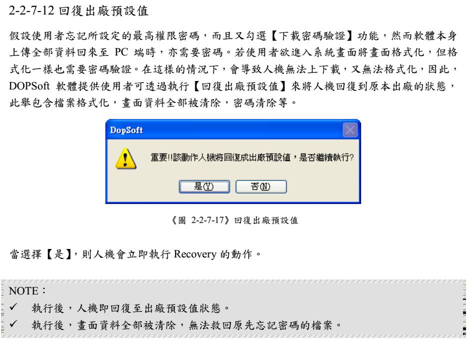

DOP-B10触摸屏程序怎样删除?出廠密碼是多少?誰知道的。

发表于: 2013-09-13 19:24
12345678

发表于: 2013-09-14 08:17
如别人设了密码呢?

发表于: 2013-09-14 09:40
用软件更新韧体(相当于重装OS);或进入系统菜单后清除flash ROM

发表于: 2013-09-14 18:23
进入系统菜单清除flash ROM,怎还提示要输入密码?

发表于: 2013-09-14 20:10
看看这个 :

发表于: 2013-09-16 09:03
謝版主。搞定了!

发表于: 2013-12-12 16:35
剛也遇到....照著做搞定了,感謝!
