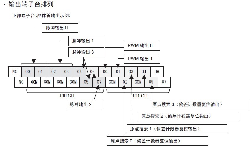

欧姆龙的4个脉冲输出(脉冲输出0,1,2,3)对应的输出点是不是100.00到100.07?正转脉冲和反转脉冲的输出是否有特别的定义?很迷糊,手册上也说不清楚,请大神解惑!

脉冲输出分配端子.pdf
(108 K) 下载次数:24

脉冲输出分配端子图
