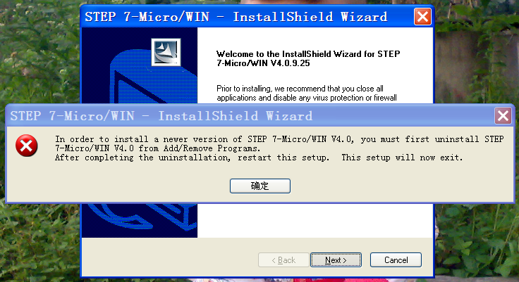

我以前装的是SP8的,把它卸掉后装SP9提示如下图,请教高手,是什么原因?怎样解决?谢谢!

从SP8想装sp9啊,有点难,我都 把系统重装了

我进入注册表,将SIEMENS的两个项全部删掉,就能安装了。
希望对大家有帮助!
