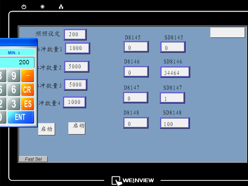

我用的是三相步进电机+220V三相电机驱动器+FX1S-20MT,用DDRVI指令发脉冲。
[ DDRVI D200 D220 Y0 Y7 ]
现遇到一个 速度(转速) 问题,如上,D220 在20-1200之间(超过1200会堵转,丢步),转速基本没变化。查网上资料说D8145,8146,8147,8148,可改变频率和加减速时间,请路过的大神,帮讲解下,让学生少走弯路。

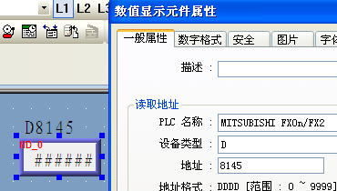

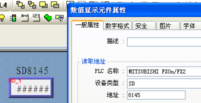

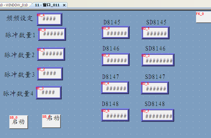

d8146值34464,是个什么意思哦,哪来的数值

这些要用双字

这个是FX1 PLC 的一个弊端。他的特殊寄存器里有一个速度限制。可已修改哪个寄存器里面的值到20以下。
