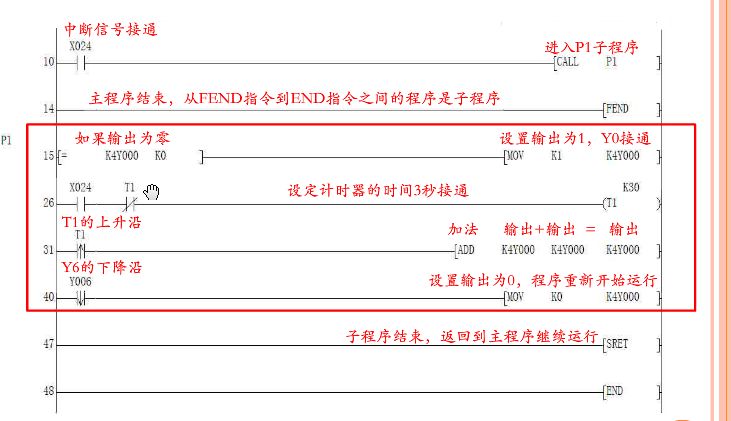

把这个程序的子程序用中断指令I 中断子程序P1怎么实现
