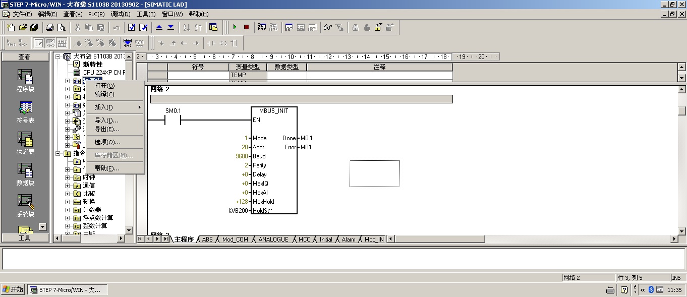

如下图,不知道起始地址怎么算modbus地址啊?求教!

不明白你问的什么是modbus通讯地址还是从站数据地址?

从站数据地址,
如果不能设置库存储区地址,怎么算地址的?谢谢

vw / 2 + 1 = 4x
例如 vw200 = 4x101
