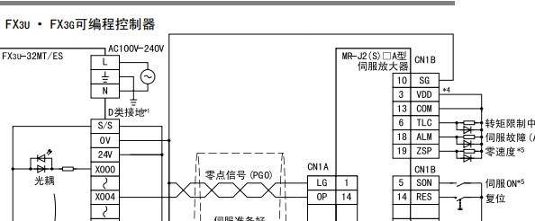

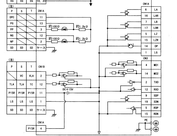

如图SG和LG连接在一起可以吗??

可以,两者仍为单独电路。

版大,愿闻其详?

SG和LG连接在一起难道是为了抗干扰?
必要时可把LG去掉?
