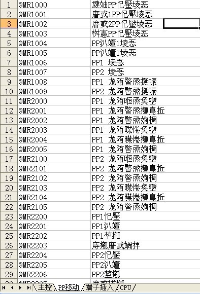

前几天有个日本人来厂里出差,我看见他调程序时,还打开了一个EXCEL文档,里面全是PLC的注解,而且是分好类的,如R,MR,DM还分好每个模块。因为他是来调我们的程序,我觉得不可能是他一个个输到文档那里的。他那样能快速地找到对应的东西,也可以看到哪些地址没有用上。我看了基恩士的手册没找到这功能。不知论坛里用基恩士的多不多,求帮助。好像欧姆龙的也可以那样把注解导出来?

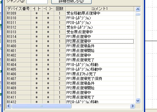

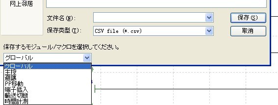

打开KV-Studio 在文件菜单里找。

因为是日文版的软件,有很多都看不懂,不敢乱点,看到有回复后我就确定是有那功能了,谢谢了。今天再试了一下,找到了。原来是要每个模块导出来再整理的。因为我的软件是在中文系统装的,我在“控制面板”那里把语言改成日文了。在软件里可以看到注解,但是导到文档那里就乱码了,可以还要装个日文版的office才行哦。不知高手们还有没有其他解决方法不?
