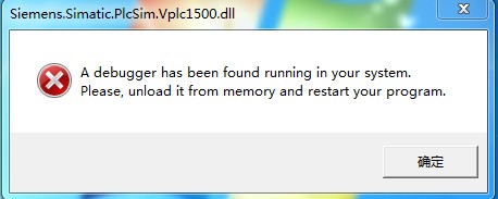

创建或打开文件时发生的错误:

是不是有软件冲突或者安全软件限制了PLCSIM的进程?要你重启呢。

所有的其它程序关闭后重启系统,也不行。

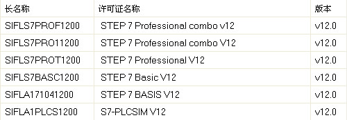

版主有 V12 SP1 的授权不?

不知道是不是需要的,请看图和附件
AX NF ZZ.rar (9 K) 下载次数:89

    应该重启后,关闭其他非SIEMENS程序的进程后,再打开PLCSIM的。

    谢谢哈。要8月28日发布的那个SIMATIC_STEP_7_Professional_V12 SP1授权才行。您的这个是SIMATIC_STEP_7_Professional_V12 的授权。
